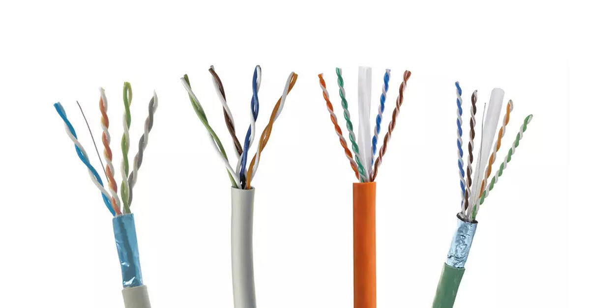

Considerando che dovrò tirarlo in una canalina dove ci sono dei fili elettrici, che cavo devo comprare? Questo? Per qualche metro dovrebbe anche essere nella stessa canalina dove ci sono i cavi che scendono dai pannelli fotovoltaici, si può fare?Cavo di rete e via, i powerline sono troppo legati all'impianto elettrico
Non sono riuscito a trovare nessuno che venda uno di questi tre, tranne qualche rivenditore che li vende in matasse da 305 metri! Hai qualche dritta su dove trovarlo, oppure devo per forza rivolgermi ad un installatore?Serve un cavo di rete ad alto isolamento, ovvero con la dicitura CEI-UNEL 36762 C-4 (U0=400V)
esempio questi vimar
oppure questi mikrotek![]()

ancor aalternativa questi cavelCavo MTK72 LSZH LAN U/FTP Cat.6A LSZH - Conduttori da 23 AWG
Cavo MTK72 LSZH schermato per singola coppia, non propagante l'incendio, per uso interno per cablaggio orizzontale nei sistemi LAN in Cat.6A.www.microteksrl.it
Cavo LAN640 - Cavel
Cavo LAN640 - Cat. 6 U/UTP 4x2xAWG23/1 - Tutti i parametri costruttivi, meccanici ed elettrici con relativi accessori e connettoricatalogo.cavel.it

Hai due scelte:
- te ne freghi delle normative e usi un normale cavo ethernet cat6 AWG24 rame - un giorno che ci fosse un problema all'impianto, cortocircuito, incendio, ecc, potresti avere problemi con l'assicurazione (se ce l'hai) o ti potrebbero contestare che l'impianto non è a norma
- contatti un impiantista competente che sappia fare il proprio lavoro e ti chiedi di fare questo lavoro di passaggio cavi di rete e che deve essere a norma, se non c'è altro modo se non passare con cavi elettrici starà a lui utilizzare i corretti cavi di rete certificati e a norma

Ad oggi non ho trovato nessuno che mi venda quel tipo di cavi, nemmeno una matassa da 305 metri. Ho contattato due impiantisti e non ce l'hanno e non intendono compralo per metterne giù solo 30-40 metri. Non riesco a capire perchè le aziende che li producono non li vendano anche al dettaglio. L'unica cosa che ho trovato è un tizio che lo vende a metro su ebay a una cifra altissima e, dalla foto che ha messo, secondo me non è nemmeno certificato.Sono cavi specifici che chiaramente non vengono venduti al dettaglio
Hai due scelte:
Semplice perché se passati insieme ai cavi della corrente sono una modifica all'impianto elettrico e teoricamente un privato non potrebbe farlaAd oggi non ho trovato nessuno che mi venda quel tipo di cavi, nemmeno una matassa da 305 metri. Ho contattato due impiantisti e non ce l'hanno e non intendono compralo per metterne giù solo 30-40 metri. Non riesco a capire perchè le aziende che li producono non li vendano anche al dettaglio. L'unica cosa che ho trovato è un tizio che lo vende a metro su ebay a una cifra altissima e, dalla foto che ha messo, secondo me non è nemmeno certificato.
