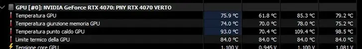

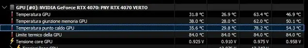

EDIT: Comunque se guardi le medie delle temperature tra il prima di tutto e la fine, quindi UNDERVOLT + rimosso frontale le temperature sono migliorato tantissimo
Le massime erano
81 62 103.6 diventate
76.8 56 99
Le medie erano
75.1 58.5 93.8 diventate
63.6 50.6 79.8
Le massime erano
76.8 56 99
Le medie erano
63.6 50.6 79.8
