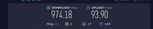

Non credo sia un problema di bufferbloat, dato che non mi sembra che il problema ti si presenti in momenti di congestione. PEr curiosità, con uno speedtest che valori down/up hai ?

Per una FTTH quell'upload mi sembra bassino.
Se non sbaglio dicevi di aver ordinato un nuovo router, sarebbe da provare con il nuovo router se il problema persiste, che router hai ordinato? Sempre un Fritz?
Per il bufferbloat puoi fare il test qua
I Fritz non hanno particolari mitigazioni del bufferbloat, però non mi sembra particolarmente il tuo caso, a meno che tu non faccia upload di file molto pesanti e vai a saturare l'upload, che non è molto, mi aspetterei un valore ben più alto per una FTTH, generalmente i contratti sono almeno 1000/300

L'upload penso sia quello che mi vendono sia di 100mbits.
