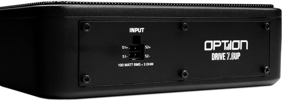

buonasera, sto diventando matto... non capisco come collegare questo sub, allora prima di tutto il mio stereo è un pioneer DEH-1500UB, ha 1 uscita rca, ma cè scritto che si può collegare un sub senza amplificatore... poi i fili del sub il rosso è il positivo che va diretto alla batteria giusto? poi ho un filo giallo che sarebbe il remote? e va collegato al filo dello stereo con etichetta remote giusto? poi ho altri 4 fili grigi e verdi, 1 con striscia nera e l' altro no. io non voglio aggiungere un amplificatore quindi voglio collegare tramite rca che fa da sub dice. Ti prego aiutami per favore. aggiungo che i 4 fili restanti grigi e verdi sono collegati ad un altro morsetto...

Guarda la foto dei collegamenti su amazon.
Manuale
Guarda i collegamenti Verde con positivo canale sinistro su + 51 verde nero con negativo posteriore sinistro su -51 viola con positivo posteriore canale destro su +52 viola nero con negativo posteriore destro su -52
