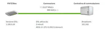

marc87
28
Sembra sia un problema comune…
Mi collego a questo topic sperando di poter risolvere.
Abito in prov. di Padova, area bianca.
Da sempre sono in Tim, abito a 50 metri dalla centrale Telecom.
Ultimamente ho avuto quasi un disservizio al mese, una volta la chiostrina in cui entrava acqua, una volta chiamate ko ecc ecc.
Ora da circa una settimana seppure sia collegato alla centrale Telecom a 22 Mbit/s la banda è limitata in download a 7 Mbit/s.
Me ne sono accorto prima con Netflix e poi facendo numerosi speedtest sia con il mio modem fritzbox che il modem Tim.
Ho un ticket aperto ma gli operatori mi dicono che non è problema tecnico e stanno monitorando la linea.
