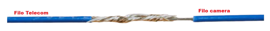

Una cosa del genere :
Come dev'essere
Visualizza allegato 493016
Dopo
Visualizza allegato 493014
Successivo
Visualizza allegato 493013
Con mammut
Visualizza allegato 493012
Se dividi i 2 blocchi del mammut puoi posizionarlo meglio nella cassetta, ma è da vedere non è detto sia necessario.
Ok ti ringrazio per l'aiuto ci provoI colori non hanno importanza.
Intrecciati non credo ci entrino, dovresti srotolarne uno di quanto basta per inserirlo. Casomai uno dei due lo spelli ancora un po' e intreccia più dietro in modo da lasciare la coda da inserire nella presa.
Ok si infatti non da 4 ma da 2,5 oppure da 1,5mPerciò dicevo di separare i blocchi, li separi togli i resti dell'anello di unione e li metti uno con le viti in alto e l'altro con le viti in basso per esempio.
Ma mi sembra strano non riesci a chiudere, forse la cassetta è messa troppo fuori ed è poco profonda.
Si è uguale, ma non da 4mm credo sono troppo grandi, se tagli la plastica davanti e buchi quella posteriore puoi renderli passanti. Da 2,5mm forse anche 1,5mm .
Il morsetto serve ad avitare che l'ossidazione rovini il contatto e perdi prestazioni.
