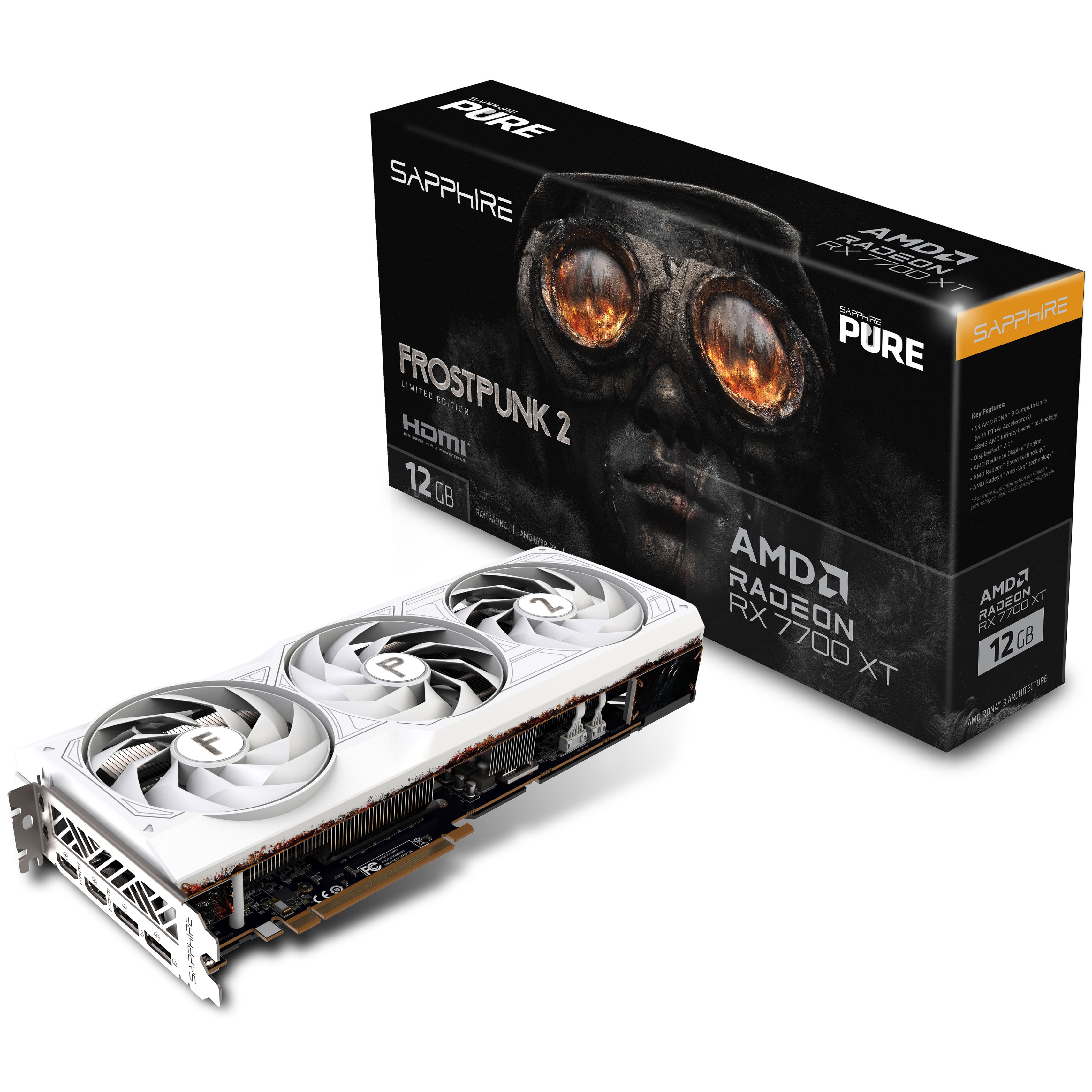

Domanda , una RX 7800Xt che mi ssembra costare una via di mezzo tra la 7700 e la 4070 super? Poi ci sono brand da evitare o migliori di altri (intesto come custom)?
Invito sempre a guardarsi bene da quel venditore. Questa è in offerta e rimane una buona occasione (425€ con iva italiana e SS)
Le 7800 xt più economiche, adeguatamente dissipate e da venditori che non evadono l'iva, costano 530€ spedite, quasi il 25% in più della rx 7700 per un guadagno in termini di prestazioni del 15%.
Visto che ne condivide le funzionalità e non rivoluziona l'esperienza di gaming, resta sulla 7700 xt a 430€.
Il salto successivo è questo
