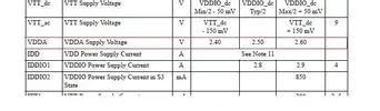

Buonasera,come da titolo,ieri c'era un temporale della madonna nella mia zona,ero davanti al computer quando un fulmine è caduto molto vicino a casa e probabilmente ha colpito la linea telecom dato che la luce non è saltata e il router ha fatto un lampo e uno "scoppio",al computer non sembra sia successo niente ma non riuscivo più a connettermi,i led power ,quelli delle porte ethernet,e quello del wifi si accendono ma quello di internet e broadband no,ho aperto il router e ho visto che si è bruciata la porta adsl e due switch limitrofi,ho chiamato e probabilmente mi sostituiranno il router previo controllo del tecnico lunedì,okay,ho fatto tutta questa premessa per arrivare al vero problema e per rendere un po l'idea della super giornata che ho avuto ieri!Solo dopo aver richiuso il router il mio cervello ha avuto la splendida idea di aprire il case e pulire il computer,ed ecco che accade il disastro,levo il dissi,lo pulisco e pulisco pure la pasta termica dato che avevo deciso di cambiarla,cosi levo la CPU e stendo la pasta,non so come piego un pin e provo a riaddrizzarlo,sarà che era già debole ma si è rotto,provo a rimontare il tutto comunque ma accendendo il PC tutto funziona(ventole,led,GPU,HDD) "TRANNE" che non da segnale il monitor e la tastiera e il mouse che sono retroilluminati non si accendono.
La CPU è un AMD Phenom II x4 955 BE
Guardando il diagramma dei pin qua http://support.amd.com/TechDocs/31412.pdf
ho notato che il pin rotto è l' A3 che corrisponde a L1_CADOUT_H[0] ,ovvero, Link 1 Command/Address/Data Outputs.
E' giusto o ho sbagliato ad individuarlo?
Se è giusto,è normale succeda quello che ho descritto sopra all'accensione?E a che cosa corrisponde di preciso il "Link 1 Command/Address/Data Outputs" ?Posso risolvere in qualche modo senza saldare o cose simili?
E per ultimo,dato che il fulmine ha cotto il router,e il PC,acceso,era connesso con ethernet al router,possibile si sia anche bruciata la scheda di rete o perlomeno la porta ethernet ,che è unica ed è quella della mobo?il led della porta si illumina,e prima di incasinare la CPU ho provato a ripristinare il router, senza nessun risultato,avevo pure controllato se la scheda di rete era sempre presente nei dispositivi ed in effetti la era,e non dava nessun apparente problema,può essere comunque bruciata?oppure solo la porta ethernet?o nessuna?Tanto per farmi un idea di cosa dovrò fare/ricomprare in caso :V

Dal documento che hai allegato pare che il tuo pin sfortunato non sia connesso a nulla, in quanto le serie di collegamenti denominati Link1 e Link2 sembrano essere disponibili esclusivamente per "prodotti di classe server o workstation". Nella tabella 5 a pagina 27 è riportato L1_CADOUT_H[0] come "A3, non connesso su prodotti di classe desktop". Se è vero, dovresti poter ignorare il pin rotto senza preoccuparti, dunque il problema è probabilmente relativo alla scheda madre.
Ah! Avevo visto che riguarda l'hypertransport,ma non avevo notato la cosa che hai detto tu,mi hai dato una notiziona!

Se il pin rotto è il numero A3, come hai scritto, allora non può assolutamente essere colpa della cpu. Perfino accendendo la scheda madre senza processore dovrebbe "bippare" lo stesso, inoltre il manuale allegato di AMD è molto chiaro nel reputare quel pin completamente inutile, specificando con chiarezza la sigla NC (non connesso). Il fatto che il piedino sia rimasto infilato nel socket (non removibile, in quanto saldato alla scheda) è del tutto irrilevante.

UPDATE(SONO UN RITARDATO 100%):
Nonostante in questi 3 giorni l'avrò avuto sottomano 7000volte e controllato altrettante non so come mai mi ero messo in testa che il pin rotto fosse il famoso A3,ricontrollando per l'ennesima volta,ho NOTATO(:cav:) che il pin rotto è il "C1" ovvero "VDDA1" che in descrizione riguarda "Filtered PLL Supply Voltage".Ora cambia tutto.:cav::cav::cav::cav:
