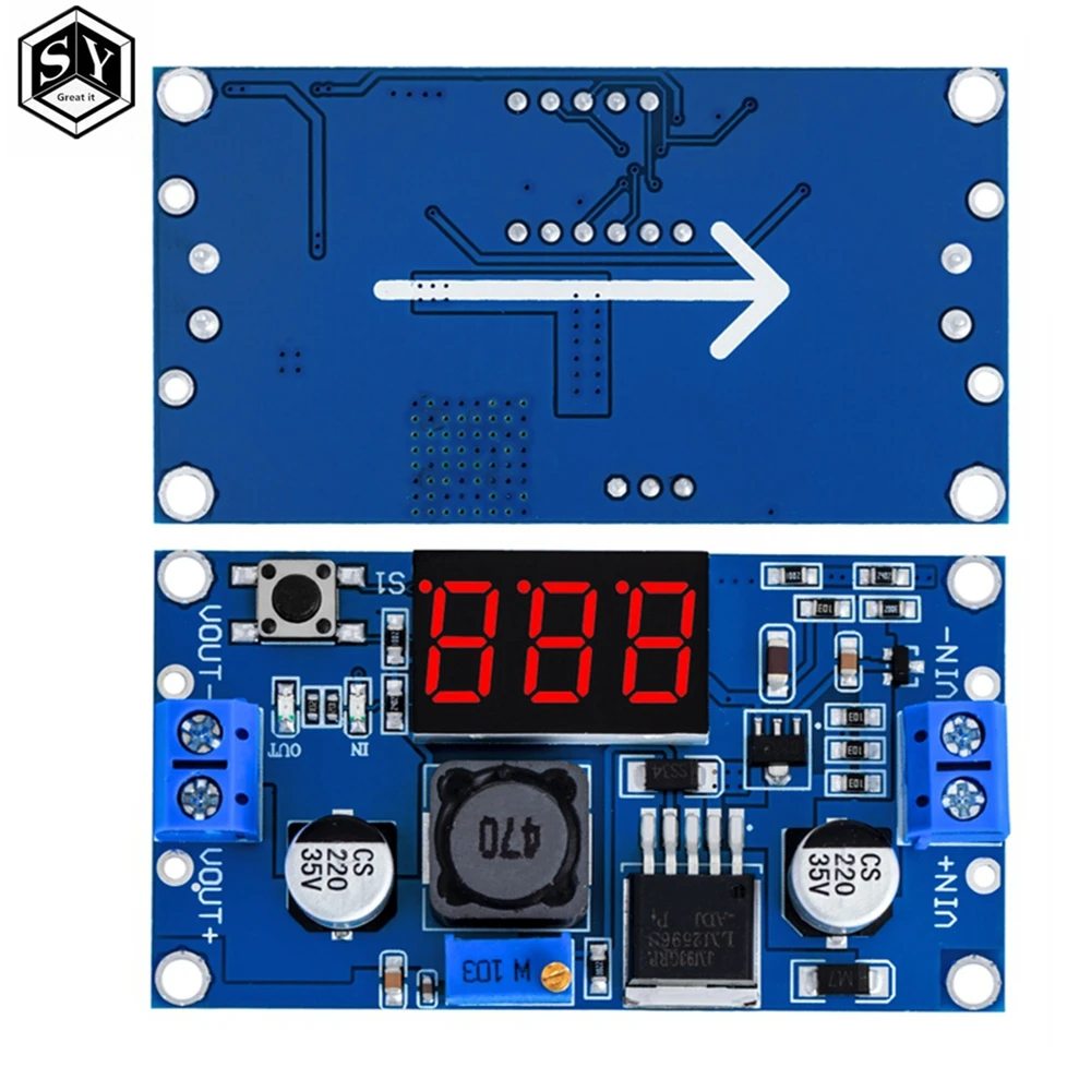

Se proprio volessi usarlo con quella power station economica, proverei usando un convertitore DC-DC tipo questo:
C'è anche il display che visualizza la tensione in uscita, la tensione la puoi regolare girando la vite sul trimmer.
Poi c'è da vedere se riesce a tenere tutto acceso e ricaricare la batteria.
Leggo però che con quel convertitore, il voltaggio in entrata dev'essere almeno 1,5V maggiore di quello in uscita, ora la batteria LiFe-PO4 normalmente si assesta tra i 12,8V e i 13,2V ma può capitare quando è sul punto di scaricarsi che scenda sotto e già con 13.2V non rientro nei 1,5V per avere i 12V fissi.
