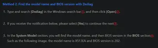

Questa è la pagina ufficiale di Acer con i Driver del Notebook in teoria.
Solo che bisogna seguire una guida per capire se il bios è X540UA o X540UAR
Lo farei con DxDiag, ma elenca altri modi per scoprirlo
Poi installi i driver che trovi lì
