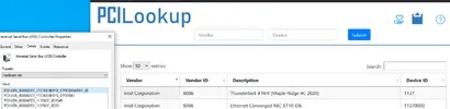

leggendo in rete, qualcuno aveva problemi con le porte, qualcuno ha risolto in questo modo "one person here said they had to disable security in the thunderbolt Bios settings", altri avevano montato una scheda pci nel 3° slot, spostandola hanno risolto
non hanno avuto problemi come nel tuo caso, ma provare non costa nulla
