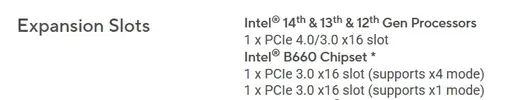

GLi slot pcie-x x16 sono compatibili con schede x1, x2 (queste solitamente sono schede x4 elettricamente x2), x4 e x8.
grazie, la metterò sotto alla scheda video sperando non tocchi le sue ventole
La dovresti mettere in quello più in basso perché spesso quello vicino alla scheda video condivide le linee PCI con il primo slot, risultato dimezzi la banda della scheda video, comunque da verificare sul manuale della MB
No, non è vero: entrambi gli slot pci-ex neri sono collegati al chipset (il primo è elettricamente x4, il secondo x1).
