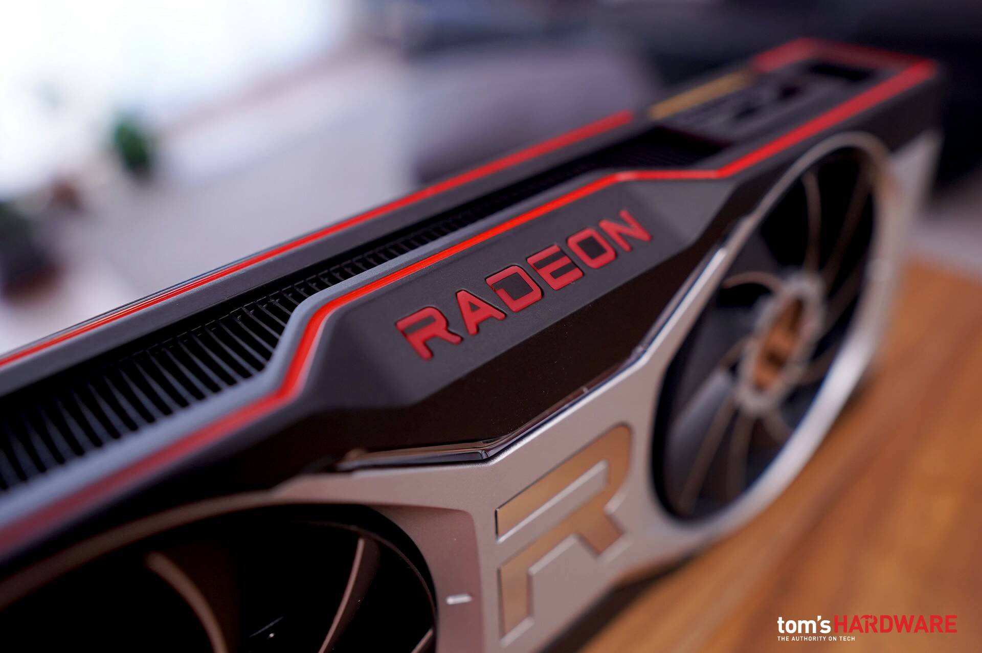

Salve a tutti, ho appena comprato una Radeon 6800XT, ma non avendo mai avuto una scheda AMD non so come muovermi. Fino ad ora ho avuto una 1080Ti, nel momento in cui dovrò installare la 6800XT cosa devo fare per quanto riguarda i driver? Esiste per AMD quello che è l'Nvidia GeForce Experience che mi avvisa di quando ci sono aggiornamenti dei driver? Per quanto riguarda la 6800XT, cosa posso fare per migliorarne le prestazioni? Lato RayTracing con il FidelityX è migliorato qualcosa? Inoltre è la versione stock di AMD, questa ha dei led che sono personalizzabili oppure non ha nulla? Scusatemi per l'ignoranza ma oltre non aver avuto mai una scheda AMD non ho mai avuto una versione stock. Cosa devo aspettarmi da prestazioni e da temperature? Grazie mille per le risposte in anticipo.

Le reference AMD come disegno sono ottime schede, a differenza del passato, quindi non avrai problemi. La 6800XT probabilmente risulterà un po' caldina sul hot spot, ma è una loro caratteristica e se non vai oltre i 100/105° costantemente non c'è da preoccuparsi.

Quindi per i driver disinstallo con DDU in modalità provvisoria. Spengo, smonto, metto la nuova scheda, accendo e installo i driver AMD con Adrenalin? Per quanto riguarda il lato estetico, la scheda ha RGB? O luce fissa? È personalizzabile?
