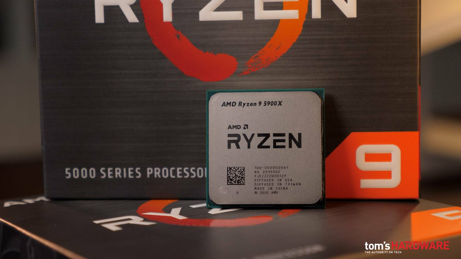

Comunque ho visto un video dove disabilita in BIOS l'AMD Cool'n'Quiet (che io non trovo), il Global C-state Control, l'HPET, lo Spread Spectrum Control,il Core Performance Boost, l'XFR (tutti disabilitati) e poi modifica il CPU Vcore aumentando i V, aumenta il CPU Clock Ratio (eseguendo poi dei test per vedere se il tutto regge).
È un video di Tom's HW su YouTube...
