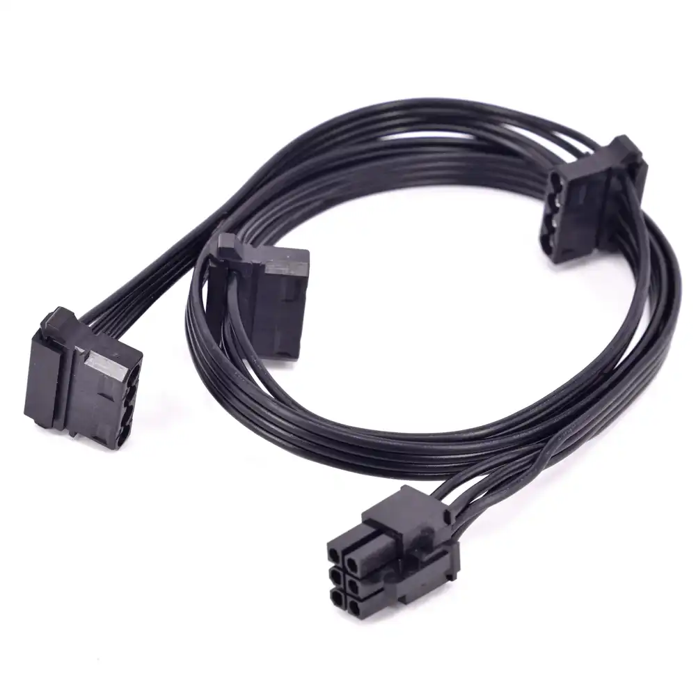

in teoria lo standard è lo stesso, quindi seguono lo stesso schema, se non vuoi rischiare, nella confezione dell'alimentatore sono inclusi i cavi con molex, penso ne basti uno con doppio molex
PCIe-6-Pin-1-to-3-Molex-IDE-Power-supply-Cable-Modular-PSU-4Pin-Peripheral-for.jpg_q50.jpg
allora ho provato come mi avete consigliato! (tante grazie... davvero!!!) al cavo del monitor ho collegato il cavo dell'alimentatore con i molex.
Solamente ho potuto collegarne solo uno dei molex perchè il cavo del monitor ha un molex maschio e uno femmina... mentre i cavi dell'alimentatori sono solo femmine.
Il risultato è stato un flebile segnale di accensione... come se non le bastasse la corrente... immagino che io debba trovare il modo di connettere al cavo dell'alimentatore anche l'altro molex per avere la corrente al completo. in questo caso dovrei procedere cercando un adattatore che mi cambi il genere del molex restato libero da femmina a maschio... così da poterlo collegare al resto dei molex liberi del cavo dell'alimentatore. Ma la domanda che mi faccio è comunque la seguente... come fa l'alimentatore a capire in quale pin deve inviare corrente e in quale deve mandarla in massa?
credo che quel molex femmina serva solamente a sdoppiare il cavo, in caso tu voglia attaccarci altro e non a dare ulteriore corrente
come ho scritto su, quei cavi a 6 pin hanno uno schema uguale per tutti, sul quel cavo ci sono solamente 4 pin

quindi va benissimo un 6+2 pin come quello della scheda video, in caso non funzioni anche con quello è il prodotto ad essere difettato
Eeeeeh no. Deve funzionare così collegato. Hai scoperto perchè era rimasto in magazzino...
esattamente. Il molex secondario serve per collegare altro, così da non aver occupato un connettore.
Se non va vuol dire che c'era un motivo per cui era rimasto in magazzino xD
@:-P no non collegare due molex, quello è per collegare altro.
