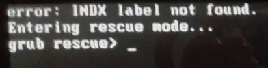

Salve ragazzi,
volevo chiedervi come posso fare per levare Linux (no Dual-Boot) e mettere windows.
Io ho provato a mettere windows su una una pennetta avviabile riavviare il pc e installaro ma non parte.
Sto cercando di fare questo da una settimana ma non ci riesco, vorrei cambiare OS perchè vorrei giocare ad alcuni giochi che sono ci sono solo su windows

Ci ho provato a eseguire la seconda opzione ma non parte l'istallazione, sapete modificare l'MBR?
