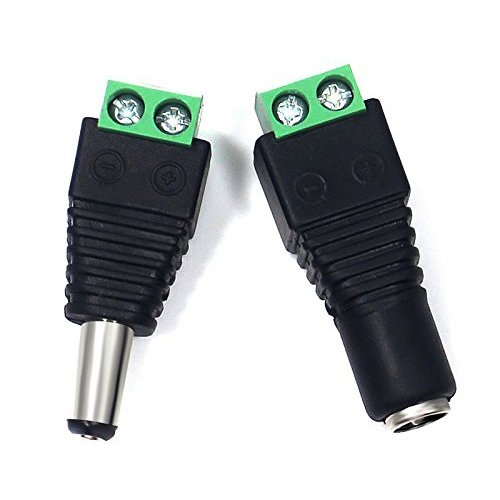

Ciao, praticamente al posto dell'ali a 12 V ci colleghi uno dei molex 4 pin del PSU. Puoi sacrificare uno sdoppiatore delle ventole ad esempio, tagliando in corrispondenza dei fili che ti interessano e collegandoli poi al driver di controllo della striscia.

Prova a cercare, qualcosa avevo trovato una volta. Il controller dovrebbe avere il classico jack di ingresso per i 12 V, dovresti quindi trovare un connettore da molex a jack. PErò guarda che se hai un saldatore e un connettore da cannibalizzare, non ci metti nulla.

https://www.amazon.it/SODIAL-Adatta...ords=Adattatore+connettore+2+pin+per+5050+12v
Su Amazon ho trovato questa roba, però se non sbaglio questo è a 5v
Se esiste uno di questi cavetti ma a 12 e anziché attaccare quell'attacco che c'è nell'immagine ci attacco un molex funzionerebbe?
P.S.Non ho un saldatore
P.S.Su google ho trovato questa immagine.
Dovrei fare una cosa del genere?
Quello del link dice che è a 12 V. Comunque dovresti averlo in mano per vedere bene cosa fare.

Comunque ritornando a noi io a caso mi sono ritrovato questo cavo molex
Potrebbe andare bene?
Quali cavi dovrei collegare ad un jack 12?
Quello nero e giallo?
Un jack del genere andrebbe bene?
Così non c'è neanche bisogno di saldare niente.
Quello nero e quello giallo. Riguardo al jack, occhio che ci sono di varie dimensioni.
Quindi i primi due, ho posso usare anche il terzo cavo nero?
Perche quello nero accanto al giallo come puoi notare è parecchio corto.
Come faccio a capire di che dimensione mi serve?
