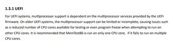

Ma potrebbe essere che RAM e MoBo siano ok e io sia cretino distratto? Faccio partire altre 20 ore di test.

Ho fatto il test su A2-B2 Provando prima 2 banchetti e poi altri due. Se intendi che ho provato tutte le combinazioni possibili tra i vari banchetti o che ho provato le ram appartenenti ai kit che ho acquistato in coppia, allora no. Ne ho presi 2 a caso e li ho provati. Una volta visto che non davano errori ho provato gli altri due. E anche lì, niente errori. Per quanto riguarda MemTest86, gli errori si verificano in genere abbastanza presto. Nella prima mezz’ora. Nel test che ho effettuato oggi ho effettuato il test prima usando solo il core 4 e il primo errore l’ho avuto nel test 3, poi circa 10k errori nel test 6 (quello che fallisce sempre e ferma il test); poi testando col core 8 ho avuto un errore sul test 5 e di nuovo 10k sul test 6.
