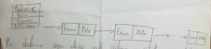

PARTE 1
Definire le classi opportune per rappresentare la seguente struttura:
Per definire ogni classe scelta definire i costruttori, i metodi set e get e i metodi di stampa.
