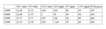

Vediamo la tabella cosa dice.
La natura group-regulated di questo alimentatore e' ovvia, e il drop sotto sforzo della linea del 12V e' evidente, con un complessivo calo di tre quarti di volt dal minimo al massimo carico, superiore al 6% di delta totale.
Il 3.3V e' piuttosto basso per gli standard della mia scatola, ma si e' mantenuto piu' costante, con un delta inferiore al 3%. Il 5V e' rimasto complessivamente abbastanza stabile.
Il ripple e' rimasto al limite estremo delle specifiche per quasi tutto il test, superandole in modo lieve ma chiaro solo nell'ultimo test, che per questo alimentatore e' stata "la prova del fuoco" di nome e di fatto - smontandolo, i dissipatori interni erano roventi, non credo che avrebbe retto ancora a lungo, e comunque non a temperature ambientali superiori a 25 gradi (come ad esempio all'interno di un case - d'estate). Probabilmente si sarebbe spento a breve. Non credo sarebbe esploso, comunque.
L'efficienza e' passata dall' 82% del primo test a bassa potenza, all' 85,1% nel secondo, all' 84% nel terzo, crollando verticalmente nell'ultimo test arrivando a 80,7%, segno che i limiti erano abbastanza vicini. Oltretutto l'efficienza in quest' ultimo test e' scesa durante lo stesso, partendo da un assorbimento di circa 875W all'inizio (che gli avrebbe accreditato un'efficienza dell' 83,4% se fosse rimasto costante) per finire a 904W poco prima di spegnerlo. Un calo notevole, segno che il calore stava chiaramente avendo un grosso effetto...
Tutto sommato, anche tenendo conto delle letture allegre del mio consumometro, questo alimentatore FORSE si potrebbe definire degno di un bollino di efficienza 80plus bianco 230V - a malapena.
