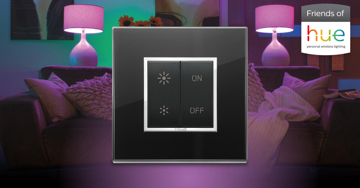

@Driagon c'è anche un altra soluzione: Vimar produce delle serie di interruttori compatibili con hue. Ti basta cambiare l'interruttore con uno di questi che è completamente wireless: i fili vanno collegati in modo che ci sia sempre tensione nella lampada e non passano fisicamente nell' interruttore.
