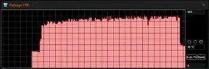

Risultato: 10-12°C in meno con Cinebench 2024 (vi allego due screenshot): sono passato dai 102°C di picco con continui throttling agli attuali 88°-90°C andando via liscio. In idle 2°C in meno (da 30°C a 28°C: è sicuramente la pasta TFX).
Non possiamo certo gridare al miracolo ma per me va bene così. Considerando che raramente userò tutta la potenza a disposizione (quelle rare volte che faccio montaggi dei miei video) almeno quando capita sono comunque in zona sicurezza: 88-90°C sono tanti se la CPU lavorasse così 24h/24h , ma nel mio caso direi che li possiamo accettare.
è un caso quasi estremo di correzione del bending, molto dipende anche dalle schede madri, ma non guardare solo la temperatura, il punteggio Cinebench è rimasto nella norma immagino...
se è così sei a posto
Sì sono d'accordo, non c'è bisogno di stendere per forza la pasta se la applichi su una CPU perchè la pressione del dissipatore può farlo per te: l'unico rischio è lasciare zone scoperte se metti poca pasta, oppure che sbordi se ne metti troppa, ma questo in realtà non è un problema se non a livello estetico ed economico per lo spreco di pasta (ma con il contact frame è anche facile pulire).
Comunque, se avessi letto prima, ti avrei consigliato di scaldarla con il phon, nel caso avessi voluto stenderla (ripeto: non necessario), proprio perchè altrimenti stendere la TFX è molto complicato (e rimane complicato anche da calda).
Le temperature rimangono un po' al limite, ma non c'è problema a usarlo così, anche se rimanesse sotto carico 24/7: vai assolutamente tranquillo.
