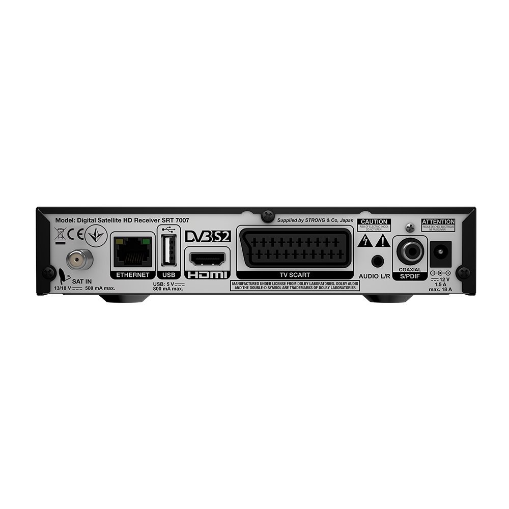

Assicurati che il decoder che prenderai abbia uscita coassiale altrimenti non abbiamo concluso niente. Per essere sicuri di capirci nell'immagine sotto spoiler è il singolo RCA a destra del pannello, quello con l'etichetta "Coaxial S/PDIF".

Dunque il decoder che vorrei prendere è questo:
https://www.amazon.it/dp/B01MZ1PJ1J/?tag=tomsforum-21

Il decoder che hai scelto ha l'uscita coassiale, va bene. Sinceramente non ti saprei consigliare altri modelli perché non guardo la TV da tempo immemore, tanto da essermene completamente disinteressato.
