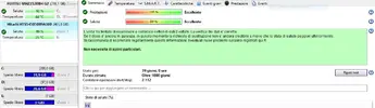

Buon pomeriggio a tutti.
Dispongo di un Hdd esterno Hitachi Neso da 500 GB che il Pc non riconosce più perché lo visualizza come Raw.
ll disco pare essere in buona salute (allego risultato HD Sentinel).
Vi chiedo, come posso formattarlo e riportarlo alle condizioni precedenti?
Oppure esiste un programma per trasformarlo da Raw a Ntfs?

Grazie per la spiegazione chiara. CrystalDisk non lo legge, appare la voce IGNOTO.
Sono già riuscito a recuperare integralmente i dati mediante il software EaseUS Data Recovery. Cosa mi consigli di fare?
Però HD Sentinel pare lo reputi perfettamente funzionante, ho allegato il report nel mio primo messaggio
In HD Sentinel vai sull'etichetta SMART per visualizzare il valore degli attibuti.
In realtà se guardi bene il sommario di HD Sentinel, non sembra essere proprio tutto apposto...
Perché dici che non sembra tutto ok? Segnala come 99% stato di salute. Comunque allego la schermata SMART.
Resto in attesa di indicazioni. Grazie davvero per la estrema gentilezza e disponibilità
Come puoi vedere il valore grezzo dell'attributo 'Reallocation Event Count' è salito a 2, infatti è segnalato con un punto esclamativo giallo. Anche nel sommario era stato scritto che 2 settori sono stati riallocati.
Questo significa che finora il FW del disco ha riconosciuto la presenza di 2 settori danneggiati che è riuscito ad isolare, ma lo smart quasi mai dice tutta la verità perchè il fw non è in grado di scovare per magia tutti i settori danneggiati eventualmente presenti sul disco.
Io farei una scansione completa della superficie per scovare gli eventuali altri settori danneggiati presenti sulla superficie usando il programma Victoria (seguendo le mie indicazioni sui link sottostanti), altrimenti usa il benchmark HD Tune che è più semplice da usare ma meno preciso.
Leggi qui per saperne di più e per scaricare Victoria:
https://www.tomshw.it/forum/threads/caduta-hdd.545225/#post-5143159
Osserva foto qui per capire come impostare Victoria.
Dopo la scansione salva il log per capire quanti settori danneggiati ci sono in realtà sparsi sul disco e su quale indirizzi si trovano (LBA).
