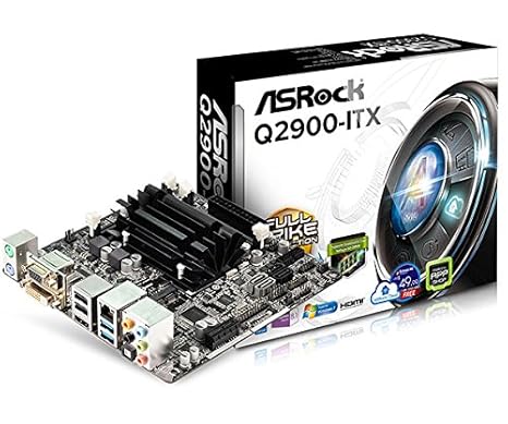

Sono usciti da pochi mesi, i nuovi processori Intel Bay Trail...
J2900, quadcore 2400 mhz, con un tdp di 10 watt !
Quale migliore occasione per cambiare la mainboard del mediaserver con questa:
Costa circa un centinaio d'euro, ma va oltre il triplo e consuma la metà del attuale Amd E350 !
- - - Updated - - -
Ho tolto la vecchia mainboard ( e venduta ), messo la nuova, e installato windows 8.1 ( già che c'ero.. ) tutto è andato su con una semplicità e senza nessun problema, sarò io che sono sfortunato con amd, ma al tempo dell'installazione del E350, ho dovuto cambiare un pò di driver per avere prestazioni ed affidabilità, qui tutto liscio come l'olio...
Vabbè comunque dato che questa mainboard è fanless, e scalda meno, ho sostituito la ventola del case con una assolutamente inudibile, e ora realmente, per capire se è acceso, bisogna guardare se la ventola gira !

In due parole ?
Fa schifo !
Riesce a malapena a visualizzare gli h264, gli altri sono impossibili.
Aggiungi 50 euro, e prendi una Asrock Q2900J, con quella no problem con gli h265 1080P !
