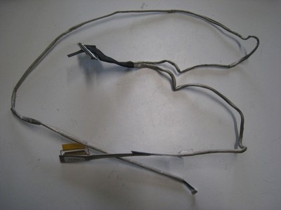

Salve a tutti,
ho un problema con un Notebook Fujitsu Lifebook e754 che ha iniziato a mostrare sfarfallii sul monitor per poi non mostrare più niente (per farla breve).
All'accensione si sente il suono di arrivo al login di Windows, per cui il sistema funziona.
L'ho collegato ad un monitor esterno e si vede... anche se solo nella fase del login, ovvero NON vedo niente nel momento delle scritte del BIOS, logo azienda ecc... comunque la scheda video funziona...
Ho provato allora a vedere con una lampada se puntandola sul monitor si intravedeva qualcosa e difatti SI, si intravede windows, icone, desktop ecc...ho pensato quindi all'inverter....
Dopo un po di test ora non si vede più niente nemmeno con una forte luce sopra...
La domanda è... il problema sta nell'inverter, nel display che è andato o nel cavo di connessione LCD ...o magari su tutti e tre ?
Per la connessione del display credo che si tratti di un cavo 30 PIN, per cui ho provato a collegarlo ad un altro portatile ma non si vede niente... toccando però l'inverter compariva un quadrato bianco al centro e poi spariva...allora ho fatto la controprova mettendo lo schermo funzionante sul lifebook e754... se si accendeva avevo la prova che si trattava del display o inverter e non del cavo ma non si è acceso...
Vorrei essere certo di cosa provare a comprare visto che per questo modello non si trova niente..... per cui vorrei qualche delucidazione... per esempio se prendo un CAVO di connessione per LCD a 30 pin per vedere se fosse quello va bene sicuramente anche se non è per il mio modello o devo controllare altre cose ?
Vorrei poter fare una stima della spesa per valutare se ne vale la pena o meno perché per il resto andrebbe benone...
Grazie a chi vorrà aiutarmi e buona serata.

Avevo già quei componenti in osservazione e ho già smontato tutto per fare le prove che ho menzionato....non riesco a trovare l' inverter da solo nel caso... In ogni modo vorrei capire se cambiando sia monitor che cavo riesco a risolvere sicuramente oppure no...o magari è solo il cavo....o ci potrebbe essere qualche altro problema che non ho considerato... tu che dici ?
Per l'inverter devi cercarlo con marca e numero di modello stampato sull'etichetta su di esso se sei fortunato.

Già fatto ma non si trova..per questo dicevo che è un problema.
Mi dici piuttosto se cambiando display e cavo risolvo al 100% o se ci potrebbe essere qualche altra cosa che non ho considerato?
Se la GPU funziona e lo hai verificato collegando il monitor esterno non vedo altre possibilità

Si funziona su monitor esterno anche se come ho detto non capisco perché su monitor esterno riesco a vedere le immagini solo quando arrivo al prompt di login di Windows, cioè non vedo schermata di Fujitsu e altre scritte ...e questo mi ha messo addosso un dubbio...secondo te è normale?
Dovrebbe essere normale perchè il trasferimento al video esterno avviene dopo il POST

Arrivato il display nuovo...comprato stesso identico modello di quello che c'era....non funziona...
Pensando allora che potesse essere anche il cavo video ho ordinato anche quello, arrivato e provato stamani
Risultato...non funziona ...con grande delusione...
Ho riprovato collegando il computer alla TV via HDMI e li si vede tutto... Cosa può essere a questo punto???
Bella domanda. A questo punto direi la mainboard

Grazie kelion, purtroppo a meno che non sia arrivato un nuovo monitor difettoso è la risposta che non avrei voluto sentire ma pure a me non viene in mente altro...non conosco bene l' hardware ma magari qualche condensatore o qualcosa che si occupa di inviare il segnale al video ...
Se a nessuno viene in mente niente mi toccherà cestinarlo mi sa...
