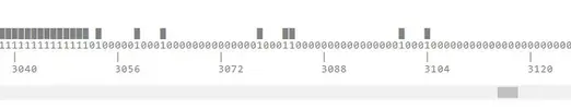

Ma questi buchi nel grafico sono normali?
Visualizza allegato 249191 Visualizza allegato 249192 Visualizza allegato 249193 Visualizza allegato 249194 Visualizza allegato 249195
