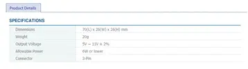

Però sono in possesso di un Zalman Fan Mate, che però è a 3 pin
- - - Updated - - -
Posso usarlo con ventole a 4 pin?
Potresti usarlo segando il pezzo di plastica che ti impedisce l'inserimento di una ventola a 4 pin,
lasciando fuori appunto il pin del PWM.
Ottimo..stavo appunto pensando di spezzarlo, per fare entrare il connettore.
Domani si spezza!
