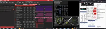

Lo apro ma non avvio nessuno stress test, mi limito a switchare velocemente le tab del software perchè formulo una teoria abbastanza particolare. In ogni caso aumento sempre di più la velocita di switch delle tab e il fenomeno si ripresenta, e con il telefono registro tutto e carico il video su youtube qui sotto linkato ( 0:27 ho messo uno dei tanti tratti dove si verifica il fenomeno in slowmotion)

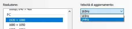

Comincio a testare. Innanzitutto scarico un bot per il mouse che mi clicca in automatico e in loop le tab del programma con 1ms di ritardo tra un click e l'altro, lo avvio e adesso l'area della finestra di OCCT fa proprio artefatti con pattern a scacchiera edi tanto in tanto mostra lo sfondo dietro. imposto il refresh rate a 144Hz, medesima situazione. Lo porto a 120Hz e 60Hz e il problema non si presenta. Noto che nel pannello di controllo nvidia mi riporta 2 tipi di risoluzioni.
La prima sotto l'elenco PC che mi fa scegliere tra 144/165Hz
E la seconda sotto l'elenco "Ultra HD, HD, SD" che mi fa scegliere tra 50/59/60/119/120Hz

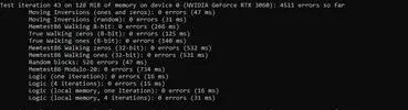

Poco fa ho scaricato memtestCL da questo sito majorgeeks, su github non c'era la versione già compilata...
Lo lancio e nel mentre vengono trovati degli errori:
Il tutto si conclude così:

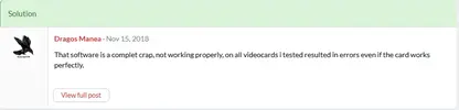

Facendo un po di ricerche, trovo un nostro cugino anglofono che dice di non fidarsi di questo sw:

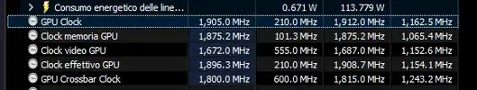

Altro piccolo update: navigando in rete trovo alcune discussioni che collegano questo tipo di fenomeni a problemi che di solito sorgono quando si effettuano overclock alle GPU e quindi problemi di instabilità... Quindi vado su techpowerup e mi vedo le frequenze: il clock del core a 1807MHz mentre quello della memoria a 1875Mhz...
Ricordo immediatamente di aver visto in OCCT tempo addietro una frequenza che toccava 1900Mhz e qualcosa, quindi ripeto il test e come potete vedere dallo screen in basso, la frequenza del core è di quasi 100Mhz superiore a quella dichiarata, e ribadisco che mi pare di averla vista oltre i 1900Mhz ma non superiore i 2000...
Ora non so se una cosa del genere sia normale, dato che non ho MAI fatto alcun tipo di overclock alla scheda e vedermi un boost che va oltre mi puzza un po. Oltretutto il fenomeno del flickering + arteffatto con pezzi di schermo ridursi in una scacchiera grigio e bianca li ho visti solo in OCCT con core clock a 500Mhz...
