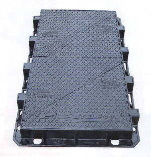

Un'altra domanda da farti la tengo, ho visto che su un'altra domanda di tom's che questo tombino in realtà è un cabinet interrato
Effettivamente lo stesso tombino rettangolare più grande rispetto agli altri è piazzato a metà strada intorno ai 450 metri dal testa rossa e quindi a soli 140 metri da casa mia, effettivamente se fosse un cabinet interrato, vorrebbe dire prendere una 100 mega piena ma ho qualche serio dubbio perchè il tombino rispetto a tutti gli altri 11 tombini è rettangolare e con uno scavo più grande e sta a esattamente metà strada a sto punto mi sorge il dubbio...

2) quel tombino dubito sia per dslam interrati per svariate ragioni. la principale è che se era per dslam interrati doveva trovarsi immediatamente davanti all'armadio.
quei tombini, comunque, sono "universali": li usano sia per far passare i multicoppia, che la fibra ottica, che per fare giunti o alloggiare muffole. potrebbe esserci di tutto. io comunque, credo ci sia la fibra ottica che va verso gli armadi. quelli da me sono in quel modo.
se vuoi sapere cosa c'è, sai, che potresti benissimo aprirlo con un semplice pezzo di ferro per far leva. di solito non hanno nessuna chiusura (quando c'erano i tecnici che passavano la fibra, ho provato ad aprirlo uno di quelli.

il dslam interrato ripeto che non può essere in quel tombino. considera che per connettere il DSLAM alle utenze da servire, serve avere le coppie che provengono dalle chiostrine, e vista la posizione in cui è messo quel tombino, a meno di non tranciare i cavi e tirar fuori le coppie una per una (cosa impossibile) non si potrebbe neanche collegare.
il DSLAM interrato sta davanti all'armadio appunto perché dal tombino, poi tireranno dentro l'armadio un multicoppia per la connessione del dslam.
Guarda, come ho già detto ad un altro mio amico se non vado errato dentro al tombino grande dovrebbe esserci questo coso qua
Ora l'unico modo per sapere se veramente c'è sarebbe quello di aprire il tombino, cosa che non vorrei fare non si sa mai, qui da noi anche le lucertole in mezzo alla strada hanno le orecchie gli occhi e il telefonino pronto per chiamare la polizia, in caso mi azzardassi a fare una cosa simile, resta il fatto che mi pare ci sia questo nel tombino...
ok. quella è una muffola per giunzioni. è usata per giuntare i cavi ottici provenienti dalla centrale con quelli che poi raggiungeranno ROE/Armadi/quel che è.

non solo FTTH. è per cavi ottici in generale. quindi, può essere sia per i DSLAM degli armadi, che per eventuali ROE, che per mille altre cose.
