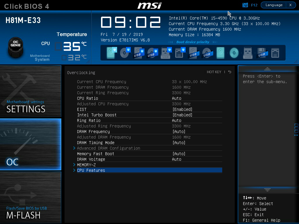

Xmp è attivo nel bios?
Non riesco proprio a trovare l'opzione nel BIOS :boh:

Mmmh mi pare che supportino xmp invece!
Entra nel bios, OC tweker, dram settings, li dovresti trovare load xmp settings e devi impostare profile1

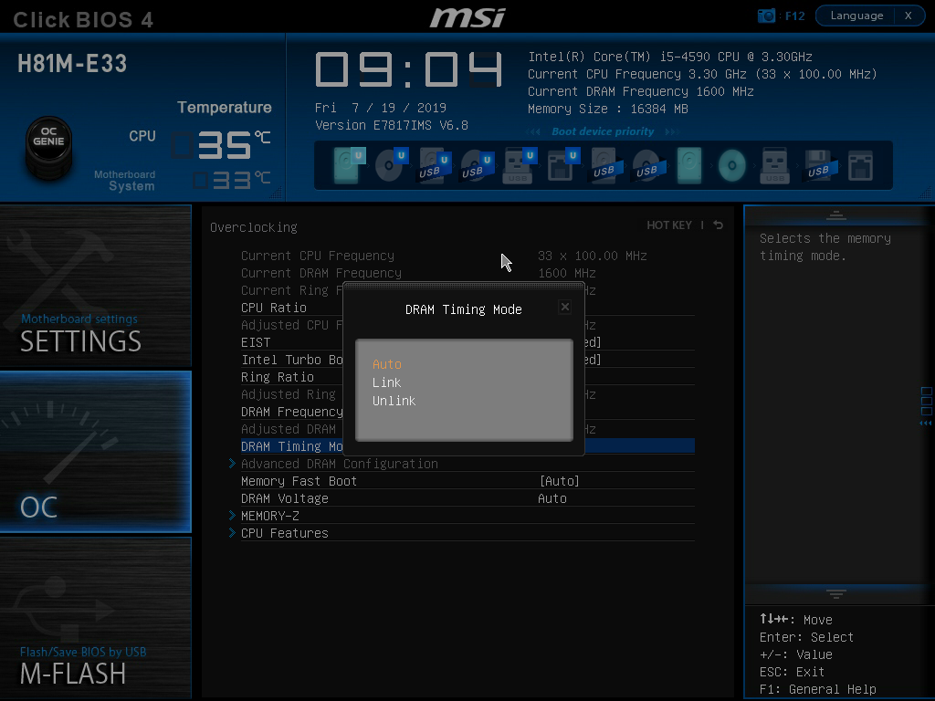

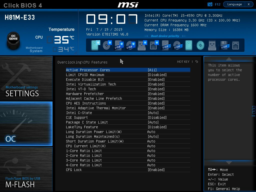

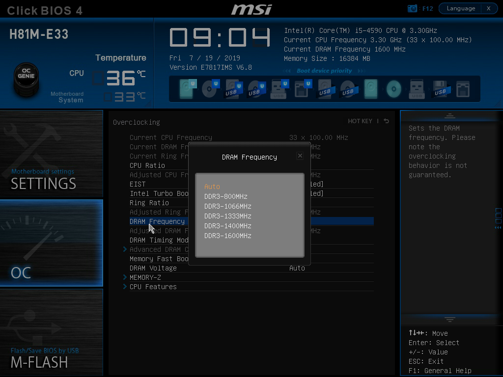

Ciao, purtroppo non trovo nulla relativo ad XMP nella sezione overclocking. Posto gli screenshots del BIOS.
