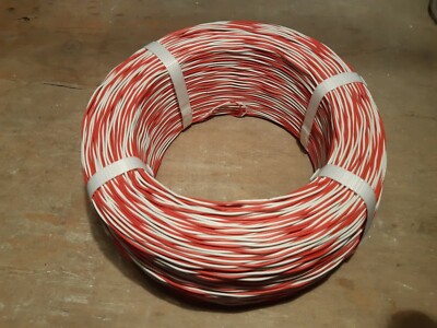

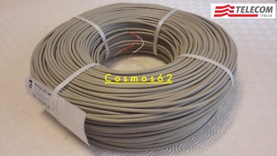

La linea arriva con un doppino specifico CT 1221 2 x 1 bianco rosso in bronzo BRT70 e dopo l'arrivo viene ripartito in abitazione col CT 1220 da 2 conduttori bianco rosso twistati da 0,6 in rame. Basta controllare qual'è quello con cui arriva e proseguire col CT1220. Il CT1220 si trova in due tipi. Uno con guaina grigia PVC adatto per esterni e un altro senza guaina grigia solo per impianti in canalina a trecciola twistata bianco rossa in PE con conduttori in rame
