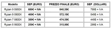

A livello economico non conviene considerando il prezzo, le caratteristiche tecniche, come vanno nei benchmark ed il fatto che hai un i5 6500 socket 1151 con la relativa scheda madri socket 1151.
Qui trovi i prezzi (tra cui quelli italiani) di listino dei Ryzen serie 5000:
Il periodo è molto brutto e quindi un sacco di prodotti hanno problemi per quanto riguarda la disponibilità ed il prezzo. Meno un prodotto è disponibile e più il suo prezzo aumenta rispetto a quello di listino.
