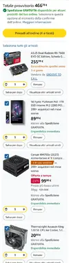

Ti faccio vedere a cosa avevo pensato marche e prezzi. Il case l'ho preso con la pulsantiera ed uscite dirette in basso perchè lo uso su scrivania e ha anche l'usb c cosa che ancora molti case non hanno e qualità prezzo mi sembra (poi ancora non l'ho ricevuto) buono.
Non faccio gaming spinto , volevo solo una scheda grafica che mi faccia girare un po di giochi in 1080 ( sto riscontrando problemi con la 1650s a far girare assetto corsa evo crasha all'avvio, microsoft flight simulator 2024 seppur soddisfacendo i requisiti minimi si avvia, setto, ma quando vado in volo lagga e crasha). Ecco perchè volevo una gpu con una ottima qualità per far girare tutti i giochi in grafica 1080 p , ma senza dissanguarmi per comprarla considerando le altre spese per la build.
Considerando quel monitor che ti ho allegato vedendo le caratteristiche che ne pensi?

Per il fhd devi optare per i 24". Ips, ok.
Dissi ok.
Chiaro che l'attuale gpu sia inappropriata. Per l'acquisto mi sono già espresso. Tuttavia tra quelle andrei sempre sulla rtx 4060. La puoi anche trovare a meno fuori Amz.
Xmp è attivato?
Il bios mobo è aggiornato?
Temperature monitorate?
Va bene la poca resa, è giustificata ampiamente, ma i crash di cui parli sono da imputare ad altro. Imho
Ssd. Poco x poco a questo prezzo
