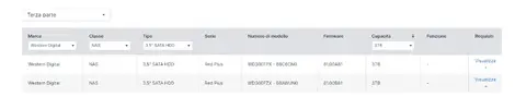

Gli EFRX non sono in compatibility list
Ultimamente sono un po' rognosi con la compatibilità dischi, posso dire che negli ultimi Synology ho montato solo Ironwolf e non ci sono problemi di sorta

Semplicemente ultimamente con i nuovi DSM Synology sta un po' attenta alla compatibility list, potrebbe dare rogne perché non essendo in lista non fa attivare un disco, per questo consiglio sempre un'occhiata alla compatibility list prima di acquistare un disco per NAS synology
Visualizza allegato 467690
Mi fai diventare kattivo: ho subito pensato a che inc...ta c'era con i red CMR se spariscono dalla compatibily list synology 😂
C'è c'è solo che WD ha fatto di nuovo il gioco delle tre carte con modelli/nomi/sfumature di colore...
E' rimasto con quella sigla solo il modello da 1TB ed un "vecchio" 2TB
