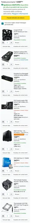

Buongiorno, vi volevo chiedere innanzitutto se queste due build sono fatte bene, in secondo luogo se la prima vale la differenza di quasi 600€

Da come ho capito sono entrambi ben fatti, quello che vorrei capire è se mi serve un PC come il primo per un uso gaming blando (2/3 ore la sera a warzone o fps vari) e lavorativo come sopra descritto.
Facendo una spesa del genere vorrei giocare in Qhd con fps alti senza starmi a preoccupare molto anche abbassando qualche settaggio grafico

Per le indicazioni che hai dato puoi andare con i5 13500 / B760. Ram 32gb 3200mhz cl16. Dissipatore basta ad aria 5 heatpipes (thermalright), aio solo se lo vuoi per estetica.
Mettici il contact frame meglio.
Quindi la seconda è ok così come è buildata giusto? Quel dissipatore è ok?

Diciamo che dalla build che ti avevo indicato sostituisci Cpu / ram / dissipatore
Potresti lasciare il dissipatore più grande se non ti da fastidio la grandezza (probabile bisogna alzare un pò la ventola lato ram).
RAM perchè 3200 invece che 3600?
Cpu non K può darsi non legga a dovere la frequenza. 3200mhz vanno senza problemi e ti costano meno.
