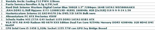

Ciao a tutti,ho da poco assemblato questo pc:
accendo il pc però nn riesco ad installare il sistema operativo poichè non riesco a vedere nulla a video(ho controllato dovrebbe essere tutto collegato)! In ogni caso il mio dubbio è che l'alimentatore nn ce la fa ad alimentare il tutto perchè quando accendo parte tutto al massimo(ventole) e poi sembra che il pc nn ce la faccia a partire!voi cosa ne pensate?grazie in anticipo!

di regola si!!ho collegato il cavo da 4+4 pins alla scheda madre e successivamente per la scheda video ho duvuto collegare un cavo da 6pins+2 e ho dovuto comprare un adattatore molex-pcie!

e se provassi a far partite tutto con la scheda video integrata prima?
avevo ragione ora è partito scollegando la scheda video!!
allora ricapitolo:
ho scollegato la scheda video è sto usando ora quella integrata per installare il so!!in ogni caso temo che l'alimentatore nn sarà sufficiente per alimentare puree la scheda video!!
