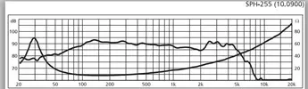

Ora allego i grafici di due woofer :
Ecco qua due grafici di due woofer da 10 pollici entrambi con frequenza di risonanza (ovvero frequenza a cui il woofer emette suono) compresa tra i 20 e i 30 Hz
A 50 Hz il primo suona a quasi 90 db il secondo suona a 80 db
Ora sono due prodotti con scopi diversi il primo è un woofer per sospensione pneumatica, il secondo per bass reflex quindi è giusto che siano differenti (anche se per bass reflex c’è di meglio), ma se ipotizzassimo che siano ideati per lo stesso tipo di carico il primo suonerebbe dei bassi più estesi e più forti…
Dopo questi esempi penso sia chiaro perché quando si parla di risposta in frequenza i numeri non dicono niente e sarebbe meglio per il consumatore avere i grafici di risposta in frequenza.
Visualizza allegato 102075
Visualizza allegato 102076
