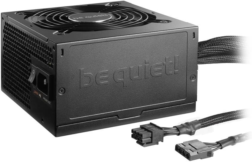

invece questo psu: https://www.amazon.it/dp/B079KBPXZJ/?tag=tomsforum-21&linkCode=ogi ho visto che ha uno switch on/off che però non so se può andare nel mio case, visto che dietro non ho il buco per fare uscire lo switch, o mi sbaglio?
Fai una foto della parte posteriore del case. Di solito l'interruttore posteriore si inserisce nello spazio lasciato libero dal vecchio alimentatore ma togliamoci il dubbio.
Normale. L'interruttore andrà a fianco del connettore nero che vedi adesso dalla parte interna
Il verso di montaggio è a rovescio rispetto alla foto con la ventola verso il basso.
Ah perfetto, l'avevo immaginato ma volevo essere sicuro. Inoltre già che ci sono stavo guardando già che ci sono se passo a 500 w, com'è la rx 570? Ho visto che costa meno della 1650 ma è più efficiente.
La griglia che vedi sul retro del case dove c'è la presa dell'alimentatore, è il retro dell'alimentatore stesso, quando installerai il psu nuovo, vedrai il retro nero del psu nuovo
