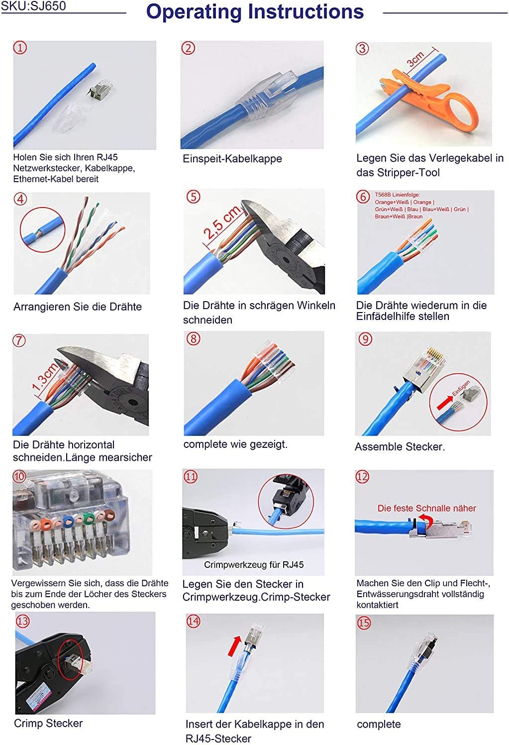

Lo schema lo hai mantenuto pure nell'altro capo?
E sei partito così con il morsetto?
Hai usato rj45 per cat7? Il cavo del 7 è più spesso di un 5e o un 6, non ci entra in un rj45 per quei cat.
Lo schema è lo stesso ai due capi del cavo, esattamente come nella foto, i morsetti usati sono questi
https://www.amazon.it/gp/product/B07JQCSQB8/?tag=tomsforum-21&linkCode=ogi
Errato, persino i cat8 puoi terminarli in RJ45, bisogna vedere la qualità del morsetto. Se è una cinesata o se è qualcosa fatto bene
Se hai seguito la guida è impossibile sbagliare la crimpatura, soprattutto perchè hai le guide fuori dal morsetto xD
Rimane il tester, per vedere se c'è qualche filo interrotto
