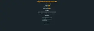

Heaven fa uno score alla fine, basta che gli fai una foto

Sotto il risultato del Bench, non ha fatto nessuno sfarfallio, o schermata nera, o qualsivoglia di strano

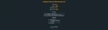

No, devi mettere tassellation a palla. Rifallo. Cimunque per vedere la stabilità fallo andare in loop
Ho rifatto il test, e poi l'ho fatto girare per un po', ma non ho notato nulla di strano, questo il risultato, ma può starci, è molto sporadico il problema
