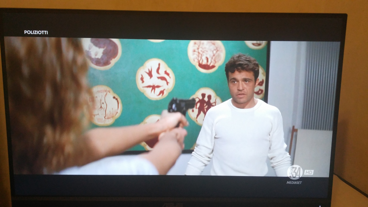

Scusate visto che domani scade il termine per essere sicuro e non avere rimpianti vi chiedo secondo voi quale è l'esposizione corretta per giudicare il mio Asus Proart Pa278Qv:

In condizioni di luce ottimale ovviamente si nota molto meno, ma anche con una illuminazione adeguata quando arrivano i neri sui file video i bagliori chiari rovinano un po' la visione, con un utilizzo da ufficio non c'è nessun problema, poi io sono abituato ai televisori VA dove questi aloni chiari non esistono, questo è il Samsung 46 F6500 VA che ho accanto all'Asus, ha 10 anni alle spalle:
Samsung VA:
Asus IPS:
Ovviamente l'esposizione della fotocamera è importantissima, a seconda di come vado a configurarla cambia tutto.

Guarda mi metto nei vostri panni, non deve essere per niente facile dare dei consigli e giudizi vedendo delle foto o dei video, come abbiamo constatato cambiando l'esposizione sembrano due monitor diversi, se l'abbasso troppo addirittura tutti gli aloni vengono coperti, infatti mi hanno consigliato di regolare l'esposizione finché non si avvicina a quello che vedo a occhio nudo, ma non è facile capire quale risulta l'impostazione più realistica.
C'è anche da considerare che il monitor per il PC non è un televisore, cambiano anche le distanze di visione e l'utilizzo, ovviamente se il monitor è perfetto in tutti gli ambiti sarebbe l'ideale ma purtroppo così non è quindi si è costretti a scendere a compromessi, si probabilmente visto che non gioco e l'utilizzo home/office che faccio mi sarebbe andato bene anche un VA come monitor per PC, un pannello per PC da 27" VA non l'ho mai provato, avevo individuato questi modelli VA: AOC AGON AG275QXN , Philips 27M1N3500LS, Aoc Q27G2U, da 32" c'è anche l'LG 32GN63T o il BenQ EW3270U ma sembrano troppo grandi per una visione da 35-40 cm, ormai mi converrà tenermi l'Asus considerando che se l'esposizione non ci inganna il glow è nella norma.
