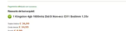

la ram che ho preso io è questa Kingston 4gb 1600mhz Ddr3l Non-ecc Cl11 Sodimm 1.35v KVR16LS11/4 | Yeppon, mentre l'ssd è un bx200 della crucial.. purtroppo si è rotto (l'ssd) dopo 4 mesi e l'ho restitutito, ma comunque il computer era diventato velocissimo.. ora ormai sono passato a un fisso.
