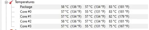

beh giusto per non passar da idiota, il fatto che non sento l'aria che esce anche con la ventola al massimo, succede anche se lo sollevo e quindi ha tutte le prese d'aria libere. non posso escludere che comunque, seppur stando su un quaderno abbastanza rigido comunque la posizione lo faccia soffrire perchè non rimane tutto libero, starò più attento a quello riguardo le temperature.
questo fatto giocando ad un giochetto 3d ma vecchio, e tenendolo sul tavolo:
dovrò fare comunque altre prove, una non è indicativa..
ecco, per esempio ora anche se il laptot è su un tavolo e le prese d'aria son libere, avviando il vecchio giochetto di 15 anni fa la cpu è a 90C° buoni e non scende..
