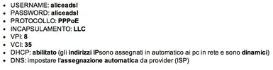

Un'altra cosa molto importante.... dalle istruzioni di configurazione di AliceADSL ho questi dati:
ora per quanto riguarda PPPoE, VPI, VCI e incapsulamento LLC non c'è problema... sono andato in Impostazioni Avanzate > WAN > e li ho trovato il profilo ADSL con tutto...
ma per quanto riguarda queste due righe:
DHCP: abilitato (gli indirizzi IPsono assegnati in automatico ai pc in rete e sono dinamici)
DNS: impostare l'assegnazione automatica da provider (ISP)
dove devo andare per impostarli? grazie...
Visualizza allegato 105829
penso siano già impostati di default, cmq posta i valori di linea
