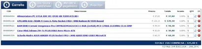

Se posso dirti la mia, la strada con l'APU può essere buona, ma eviterei quella in particolare. Anche ammesso che i video che hai trovato su youtube rispecchino l'attuale funzionamento di quel modello in particolare, resta un modello vecchio (la serie 5000 è un chip Trinity, dopo c'è Richland e ora siamo a Kaveri /Godavari), quindi pensando anche ad un upgrade futuro non è il massimo.
Un chip come un a10-7850k ti lascerebbe molto più libero per aggiornamenti, considera che l'Athlon 860k che anche tu avevi inserito in qualche configurazione non è altro che un a10-7850k con la grafica disattivata, con un costo di 40-50€ in più, ma con 40-50€ non ottieni le stesse prestazioni della grafica che monta.
Il a10-7870k che qualcun altro ti aveva consigliato sarebbe una buona idea, peccato che per ora io lo trovi solo a prezzo superiore al suo predecessore e per me non ne vale la pena, non se non lo trovi dai 130€ in giù.
Se vuoi ho provato a farti un paio di config., una sulla chiave e l'altra da tao, che ora ti posto.
apu-ekey.webp apu-tao.webpNella seconda configurazione manca il case che potresti prendere dall'amazzone, c'è il N300 che ti avevano suggerito prima a 40€ comprese le spese di spedizione.
Due note: non ho inserito un dissipatore aftermarket in nessuna delle due configurazioni, all'inizio è potenzialmente evitabile, ma quando avrai qualche soldo da parte ne metterei uno decente, valuta anche tu con temperature e rumore se intendi andare per questa opzione.
Vedi tu quale case preferisci, se il zalman o il CM, magari guardando qualche recensione.
Il CM credo di base abbia una ventola in più (se scegli lo zalman assicurati di prenderne una seconda così da averne una in ingresso e una in uscita), ma ho letto anche di persone che si sono lamentate degli interni del N300, io non saprei non l'ho mai avuto.
Alla fine comunque, con un A10-7850k avresti la stessa potenza di un 860k ma con in più una grafica decente almeno come inizio.
Inoltre ti consiglierei di cercare un monitor 720p, dato che devi andare a risparmio con tutto ti conviene risparmiare anche sullo schermo così da non tirare troppo il sistema.
