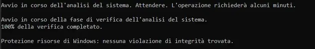

Apri il cmd come amministratore e digita sfc /scannow e dai invio.
Metti screen del risultato e riavvia.

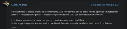

Difatti cercando un po' leggo di gente che parla di problemi con laptop con gpu nvidia e anche il mio ha una nvidia.
Reinstallare/aggiornare i driver potrebbe aiutare.
Io quel problema ce l'ho su windows 11...
è sicuramente legato visto che ha un portatile con CPU Intel (i7-10750H) i cui driver video (integrati) vengono sicuramente installati in fase di prima inizializzazione per permettere al portatile di switchare tra GPU integrata/discreta in base al carico.
In sostanza:
che versione di driver video (Intel) hai??
In sostanza:
