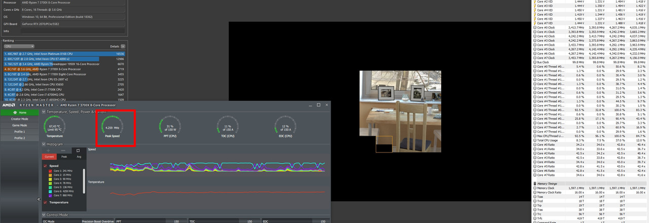

Quel valore lo segna anche a ma ma sporadico e mai sotto stress. Sotto cinebench di un solo core non va oltre 4250 In pratica non serve a niente.

Si in multicore ok spara anche 80 90 gradi con alcuni bench , ma in SC non scalda tantissimo ma non ci arrivo lo stesso a 4.4 e non solo io.
Ripeto ho sempre sostenuto che fossero i BIOS e gli agesa acerbi , ma poi avendo letto quelle cose mi sono un po' preoccupato.
Nel mio caso ho una Gigabyte 570 gaming X e arriva a 4.4 sul single core senza problemi, quando si va su applicazioni multicore invece cala, non so dirti se nel tuo caso sia una limitazione software legata al bios o una distribuzione non sufficiente della corrente. In ogni caso non è un problema intrinseco del 3700x, questo volevo dirti

cioè tu qui https://i.postimg.cc/bJLSrz4z/screenshot-69.jpg vedi 4.4? facendo il test?
scusa se chiedo perchè volevo capire
nel caso di risposta affermativa , hai il bios 1003abb? hai l'ultimo driver del chipset?
Usare ryzen master e hwinfo64 in contemporanea può creare degli errori di lettura.
O si usa uno o l'altro.
Considerato che ultimamente hanno migliorato per la serie 3000 le "capacità" di lettura di Ryzen Master, prova per il momento ad usare solo quello.

Niente , fatto diverse prove , con diversi programmi di controllo 1xvolta.
In ST mura a 4250 anzi a seconda del programma anche un po' meno.
I 4375 si vedono solo in sporadici casi per qualche nanosecondo. Praticamente inutile.
Se qualcuno qui riesce a tenerlo da stock a 4.4 per la durata di un bench in SC mi faccia un fischio.
