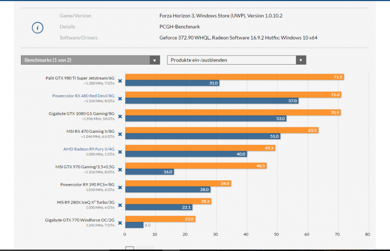

Non so se questo sia solo dovuto a un gioco mal ottimizzato, ma guarda che numeri fa la rx480.
http://www.pcgameshardware.de/Forza.../Specials/Benchmarks-Test-DirextX-12-1208835/
Si vabe' dai, e poi la 470 batte lo sli di titan xp che sta poco sotto alla 970
Dai ma hanno benchato con giochi diversi?? XD
Chi ha fatto i bench ha sbagliato qualcosa, oppure è solo windows store che fa schifo

Per quanto io sia tifoso AMD, quei test non si possono vedere.....
debbo dire però che almeno non hanno scritto che il rumore delle ventole della 470 "risulta più piacevole di quello della 970"!! :lol::lol:
comunque sì, sono d'accordo con te, quei test sono a dir poco fuorvianti....AMD MAFIA!!!1!!2!1!1! :lol:
Inviato dal mio GT-I9505 utilizzando Tapatalk
no, e' che hanno usato un 6800K 6c\12t ed hanno abilitato il 4x MSAA.
poi, dalla 480 in su, a 1080p fa' da tappo la CPU; se guardi l'uso della CPU ti accorgi che la grafica e' tutta su primo core, mentre il resto e' un po' sparso sugli altri... na mezza sòla su un 6800K.
se guardi il bench a 4K la 1080 arriva al 93% della prestazione in FHD, la 480 al 53%...
970, 280 e 770 non benchano a 4K perche' non hanno memoria, segno che utiilizza oltre i 3.5GB a 4K, e viste le prestazioni della fury, anche in FHD saranno gia' al limite dei 3.2GB
se guardi l'andamento dei frame in FHD ti accorgi che la fury x dopo i primi 2 secondi incomincia a caricare in continuazione e non si riconoscono saturazioni, ecco il perche' di quell'andamento seghettato, mentre la 390, dopo i primi 2 secondi, carica ogni 6.
480 e 470 e 1080 ogni 8 secondi, la 280 lo fa' in continuazione, come la fury, 980Ti ogni 6, 970 ogni 6, 770 in continuazione, ma ogni 6 fa' il flushing perche' satura...
lo SLI ed il CF non sono implementati.
quindi sono numeri del tutto onesti.
