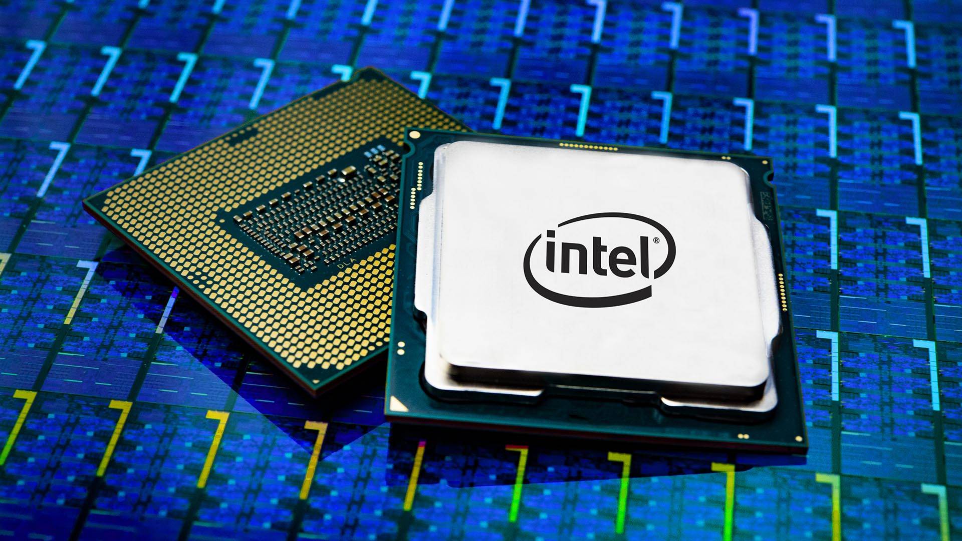

Save, premesso che sono ignorante in materia, fare una combinazione CPU intel e GPU amd crea problemi ? mi spiego meglio ho una scheda video un pò vecchiotta e vorrei cambiarla e avevo pensato di fare la GPU scritto da titolo AMD Radeon™ RX 6800 XT....ora quello che voglio capire, chi ha un processore intel è "obbligato" ad acquistare una GPU nvidia piuttosto che una GPU amd ?

Assolutamente no, va benissimo anche una scheda amd.
L'unico vantaggio in più che hai con sia processore amd (serie 5000) che scheda grafica amd (serie 6000) è la possibilità di attivare lo "smart access memory" che è una funzione di gestione della memoria tra cpu e gpu che in alcuni titoli non cambia nulla mentre in altri può segnare anche un +10% di fps (nei casi più fortunati).
Intel per ora non ha ancora implementato questa funzione ma non è detto che non lo facciano in futuro (non credo si sappia però quali processori supporteranno questa cosa).
Comunque a parte questo "vantaggio mancante" (che comunque non avresti con una scheda nvidia) con un processore intel puoi mettere una scheda amd senza problemi.
Ps. E con un processore amd si può mettere una scheda nvidia.

Salve a te.
Ma Nvidia è un' azienda totalmente diversa rispetto ad Intel.
A fine anno e ad inizio 2022 usciranno le schede video dedicate Intel Xe-HPG DG2 per fare concorrenza alle Nvidia Geforce e alle Amd Radeon. Leggi qui:
Il modello di punta sarà: Xe-HPG 512EU che offrirà prestazioni in linea di una RTX 3070.
Mentre nel 2023 uscirà la seconda generazione di schede video dedicate Intel, sempre per il gaming, per fare ulteriore concorrenza alle Nvidia Geforce e alle Amd Radeon.
Per la scelta della scheda video bisogna considerare la configurazione del pc( compreso l' alimentatore), il modello del monitor e gli utilizzi del pc. Scrivi queste informazioni/dati.
